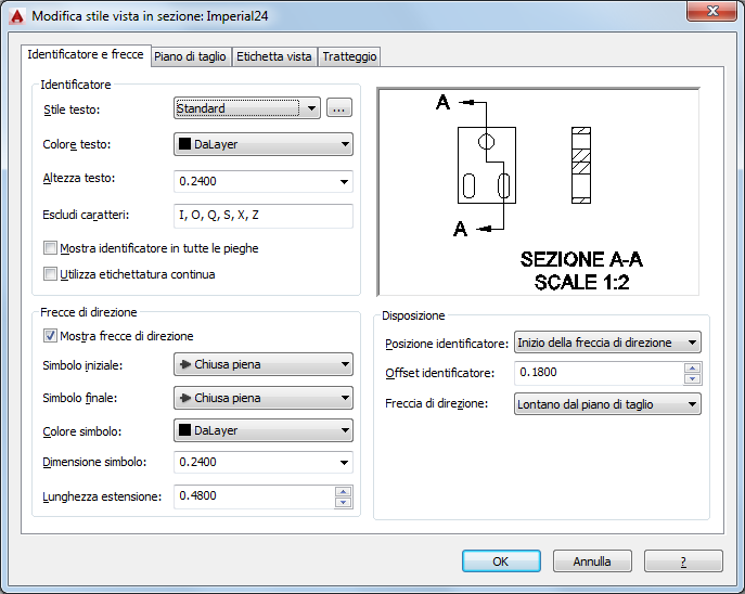

Scheda Identificatore e frecce (finestra di dialogo Gestione stili vista in sezione)
Imposta le proprietà per gli identificatori e le frecce di direzione utilizzati dalle linee di sezione.
Elenco di opzioni
Vengono visualizzate le opzioni seguenti:
Identificatore
Controlla il formato degli identificatori sulle linee di sezione.
Stile di testo
Imposta lo stile del testo da utilizzare per gli identificatori.
Colore testo
Imposta il colore da utilizzare per gli identificatori. Facendo clic su Seleziona colore, nella parte inferiore dell'elenco Colore, viene visualizzata la finestra di dialogo Seleziona colore. È inoltre possibile immettere un numero o un nome di colore.
Altezza testo
Imposta l'altezza degli identificatori.
Escludi caratteri
Imposta i caratteri che non devono essere utilizzati come identificatori.
Mostra identificatore in tutte le pieghe
Quando è selezionata, questa opzione visualizza gli identificatori della linea di sezione in tutte le pieghe.
Utilizza etichettatura continua
Quando è selezionata, questa opzione denomina fine e pieghe con lettere consecutive dell'alfabeto.
Mostra frecce di direzione
Quando è selezionata, questa opzione visualizza le frecce di direzione in corrispondenza dei punti finali delle linee di sezione.
Simbolo iniziale
Imposta il tipo di punta della freccia da utilizzare all'inizio della linea di sezione.
Simbolo finale
Imposta il tipo di punta della freccia da utilizzare alla fine della linea di sezione.
Colore simbolo
Imposta il colore da utilizzare per le frecce di direzione. Entrambe le frecce di direzione utilizzano lo stesso colore. Facendo clic su Seleziona colore, nella parte inferiore dell'elenco Colore, viene visualizzata la finestra di dialogo Seleziona colore. È inoltre possibile immettere un numero o un nome di colore.
Dimensione simbolo
Imposta la dimensione delle punte delle frecce. È possibile selezionare una dimensione tipica dall'elenco o immettere un valore numerico qualunque per la dimensione. Il programma controlla il valore immesso per impedire che vengano specificati valori non validi.
Lunghezza estensione
Imposta la lunghezza delle linee di estensione utilizzate dalle frecce di direzione.
Posizione identificatore
Imposta la posizione e l'allineamento dell'identificatore della linea di sezione.
Offset identificatore
Imposta la distanza dell'offset tra l'identificatore della linea di sezione e la posizione specificata dall'impostazione relativa alla posizione dell'identificatore.
Freccia di direzione
Specifica se le frecce di direzione devono essere rivolte verso il piano di taglio o nella direzione opposta.
Frecce di direzione
Controlla il formato delle frecce di direzione nella linea di sezione.
Disposizione
Controlla il posizionamento degli identificatori della linea di sezione e delle frecce di direzione, in relazione al punto iniziale e a quello finale della linea di sezione.
Nota: La disposizione è controllata anche dall'angolo di proiezione (primo o terzo).
