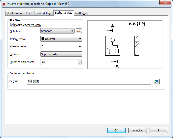

Consente di impostare le proprietà relative allo stile di testo, alla posizione e al modello delle etichette delle viste in sezione.
Elenco di opzioni
Vengono visualizzate le opzioni seguenti:
Etichetta
- Mostra etichetta vista
- Quando è selezionata, questa opzione consente di visualizzare le etichette delle viste nelle viste in sezione.
- Stile di testo
- Imposta lo stile del testo da utilizzare per l'etichetta della vista in sezione.
- Pulsante Stile di testo
- Visualizza la finestra di dialogo Stile di testo, in cui è possibile creare o modificare gli stili di testo.
- Colore testo
- Imposta il colore da utilizzare per l'etichetta della vista in sezione. Facendo clic su Seleziona colore, nella parte inferiore dell'elenco Colore, viene visualizzata la finestra di dialogo Seleziona colore. È inoltre possibile immettere un numero o un nome di colore.
- Altezza testo
- Imposta l'altezza dell'etichetta della vista in sezione.
- Posizione etichetta
- Imposta il posizionamento dell'etichetta della vista in sezione rispetto alla vista in sezione.
- Distanza dalla vista
- Imposta la distanza tra il margine della vista in sezione e l'etichetta della vista in sezione.
Contenuto etichetta
- Default
- Imposta il contenuto del testo di default per le etichette delle viste in sezione. Utilizzare i seguenti campi all'interno delle etichette delle viste in sezione.
- ScalaVista: esprime le impostazioni di scala della vista in sezione.
- IdFineSezioneVista: esprime l'identificatore della linea di sezione finale.
- IdInizioSezioneVista: esprime l'identificatore della linea di sezione iniziale.
- TipoVista: è sempre impostato su "sezione" se utilizzato in un'etichetta di vista in sezione.
- Visualizza la finestra di dialogo Campo dati, con il campo Categoria impostato su Documentazione modello. Quando si chiude la finestra di dialogo Campo dati, il campo dati selezionato viene inserito in corrispondenza della posizione corrente del cursore all'interno della casella di default. Se il cursore non si trova all'interno della casella di default, l'intero contenuto di tale casella viene sostituito.
