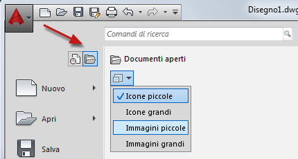

Modificare la visualizzazione dell'anteprima per l'elenco Documenti recenti
- Fare clic sul pulsante del menu dell'applicazione
Documenti recenti.
- Sotto la casella di ricerca comandi, fare clic sul pulsante Opzioni di visualizzazione e selezionare un'opzione di visualizzazione.
Nota: L'opzione di visualizzazione selezionata viene applicata ad entrambi gli elenchi Documenti recenti e Documenti aperti nel menu dell'applicazione.
