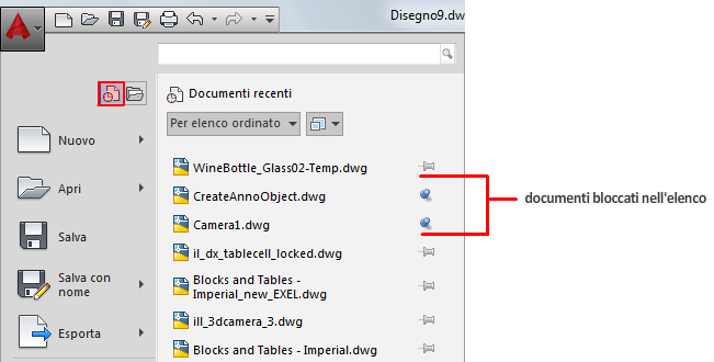

File bloccati
È possibile mantenere un file nell'elenco indipendentemente dai file salvati successivamente facendo clic sul pulsante a forma di puntina a destra del nome del file. Il file rimane visualizzato nella parte inferiore dell'elenco finché non si disattiva il pulsante a forma di puntina corrispondente.
