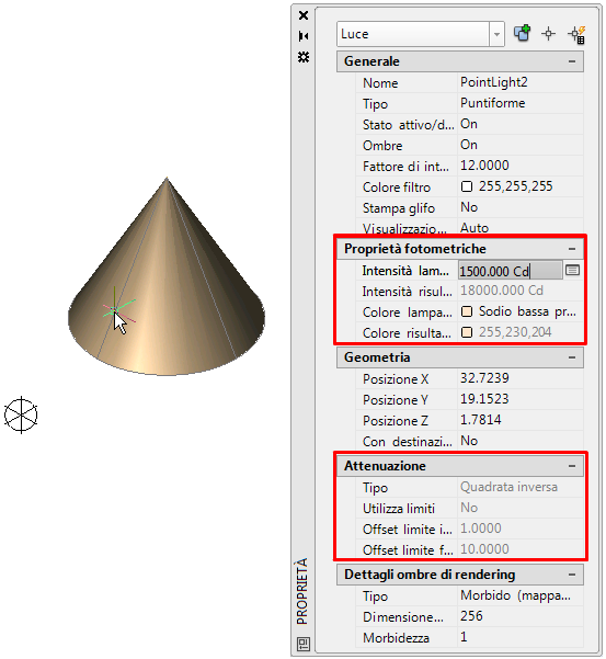

Quando la variabile di sistema LIGHTINGUNITS è impostata a 1 (unità americane) o a 2 (unità SI internazionali) per l'illuminazione fotometrica, sono disponibili altre proprietà per una luce puntiforme. Le proprietà fotometriche seguenti possono essere impostate mediante la tavolozza Analisi proprietà:
Quando le unità di illuminazione del disegno sono fotometriche, la proprietà del tipo di attenuazione diventa disattivata. Le luci puntiformi presentano un'attenuazione fissa, quadrata inversa.
L'immagine che segue è un esempio di una luce puntiforme fotometrica e della tavolozza delle proprietà dell'illuminazione con le proprietà fotometriche sottolineate:
