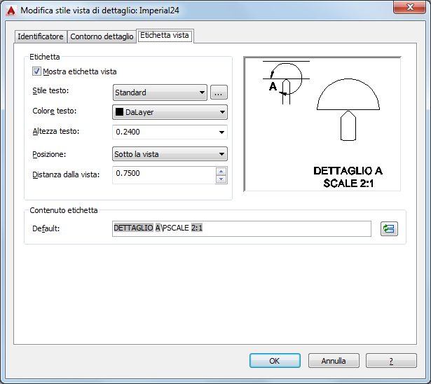

Imposta la visibilità dell'etichetta, le proprietà per il testo dell'etichetta, la posizione dell'etichetta e il contenuto delle etichette delle viste di dettaglio.
Elenco di opzioni
Vengono visualizzate le opzioni seguenti:
Etichetta
- Mostra etichetta vista
- Quando è selezionata, questa opzione visualizza le etichette di vista nelle viste di dettaglio.
- Stile di testo
- Specifica lo stile del testo da utilizzare per l'etichetta della vista di dettaglio.
- Pulsante Stile di testo
- Visualizza la finestra di dialogo Stile di testo, in cui è possibile creare o modificare gli stili di testo.
- Colore testo
- Specifica il colore da utilizzare per l'etichetta della vista di dettaglio. Facendo clic su Seleziona colore, nella parte inferiore dell'elenco Colore, viene visualizzata la finestra di dialogo Seleziona colore. È inoltre possibile immettere un numero o un nome di colore.
- Altezza testo
- Specifica l'altezza dell'etichetta della vista di dettaglio.
- Posizione etichetta
- Specifica il posizionamento dell'etichetta in relazione alla vista di dettaglio.
- Distanza dalla vista
- Specifica la distanza tra il bordo e l'etichetta della vista di dettaglio.
Contenuto etichetta
- Default
- Specifica il contenuto del testo di default per le etichette delle viste di dettaglio. Utilizzare i seguenti campi delle etichette delle viste di dettaglio.
- IdVistaDettaglio: definisce l'identificatore della vista di dettaglio.
- ScalaVista: definisce la scala di ingrandimento del dettaglio.
- TipoVista: sempre impostato su "dettaglio" se utilizzato nell'etichetta di una vista di dettaglio.
- Visualizza la finestra di dialogo Campo dati, con il campo Categoria impostato su Documentazione modello. Quando si chiude la finestra di dialogo Campo dati, il campo dati selezionato viene inserito in corrispondenza della posizione corrente del cursore all'interno della casella di default. Se il cursore non si trova all'interno della casella di default, l'intero contenuto di tale casella viene sostituito.
