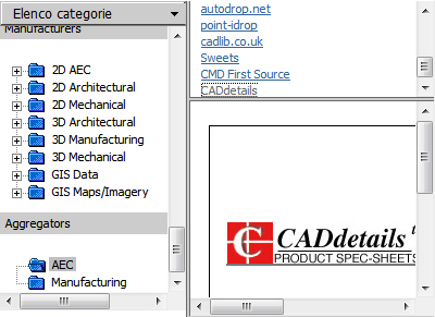

Esplorazione del contenuto
Quando si utilizza la vista Elenco categorie, è possibile fare clic sulle cartelle presenti nel riquadro di sinistra per visualizzarne il contenuto. È possibile che queste cartelle contengano altre cartelle.
Quando si fa clic su una cartella o un elemento all'interno di una cartella, i rispettivi contenuti vengono visualizzati nell'area contenuto. Quando si fa clic su un blocco, le informazioni grafiche e descrittive relative al blocco vengono visualizzate nell'area di anteprima.

Per scaricare contenuto dal Web, individuare la cartella che contiene il contenuto da utilizzare. Fare clic, quindi, su un'immagine ridotta del contenuto nell'area contenuto. Il contenuto verrà visualizzato nell'area di anteprima, unitamente alle relative informazioni. È possibile trascinare il blocco direttamente dall'area di anteprima ad un disegno o una tavolozza degli strumenti oppure salvarlo nel computer locale e utilizzarlo in seguito.
