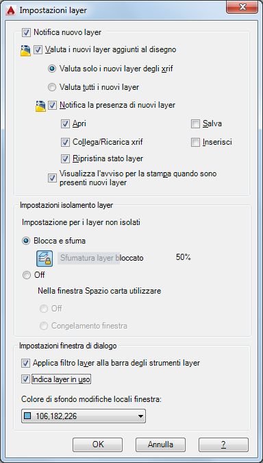

Finestra di dialogo Impostazioni layer (Gestore proprietà layer)
Controlla il comportamento per le notifiche dei nuovi layer, l'isolamento della visualizzazione del layer e altre impostazioni dell'interfaccia.
Metodi di accesso
In Gestore proprietà layer, fare clic sul pulsante Impostazioni layer.
Controlla quando viene visualizzata una notifica per i nuovi layer, il funzionamento dei layer quando alcuni layer vengono isolati, se vengono applicati filtri layer alla barra degli strumenti Layer e il colore di sfondo delle sostituzioni delle finestre in Gestore proprietà layer.

Notifica nuovo layer
Controlla la valutazione e la notifica di nuovi layer in base alle impostazioni di LAYEREVAL nel file DWG.
Nota: Quando LAYEREVALCTL = 0, non dovrebbe essere visualizzato alcun filtro (filtro Layer non riconciliato). Eventuali filtri visualizzati vengono disattivati. È possibile impostare come attivo il filtro dei nuovi layer non riconciliati e selezionare i layer presenti in quel filtro. Con il layer non riconciliato selezionato, è possibile fare clic con il pulsante destro del mouse e scegliere Riconcilia layer.
Valuta nuovi layer aggiunti al disegno
Controlla la presenza di nuovi layer aggiunti al disegno. (LAYEREVAL=0)
Valuta solo i nuovi layer degli xrif
Controlla la presenza di nuovi layer aggiunti agli xrif collegati. (LAYEREVAL=1)
Valuta tutti i nuovi layer
Controlla l'eventuale aggiunta di nuovi layer al disegno, inclusi i nuovi layer aggiunti agli xrif collegati. (LAYEREVAL=2)
Notifica la presenza di nuovi layer
Attiva la notifica relativa ai nuovi layer. (LAYERNOTIFY=0)
Apri
Visualizza la notifica relativa alla presenza di nuovi layer quando si utilizza il comando APRI. (LAYERNOTIFY=2)
Collega/Ricarica xrif
Visualizza la notifica relativa alla presenza di nuovi layer quando si collegano o si ricaricano degli xrif. (LAYERNOTIFY=4)
Ripristina stato layer
Visualizza la notifica relativa alla presenza di nuovi layer quando si ripristinano gli stati dei layer. (LAYERNOTIFY=8)
Salva
Visualizza la notifica relativa alla presenza di nuovi layer quando si utilizza il comando SALVA. (LAYERNOTIFY=16)
Inserisci
Visualizza la notifica relativa alla presenza di nuovi layer quando si utilizza il comando INSER. (LAYERNOTIFY=32)
Visualizza l'avviso per la stampa quando sono presenti nuovi layer
Visualizza la notifica relativa alla presenza di nuovi layer quando si utilizza il comando STAMPA. (LAYERNOTIFY=1)
Impostazioni isolamento layer
Controlla le impostazioni per i layer che non sono stati isolati:
Blocca e sfuma
Seleziona Blocca e sfuma come metodo di isolamento.
Off
Imposta i layer non selezionati su Off.
Off
Imposta i layer non selezionati su Off (nello spazio carta).
Congelamento finestra
Imposta i layer non selezionati su Congelamento finestra nello spazio carta.
Impostazioni finestra di dialogo
Applica filtro layer alla barra degli strumenti layer
Controlla la visualizzazione dei layer nell'elenco dei layer nella barra degli strumenti Layer e nel gruppo Layer nella barra multifunzione applicando il filtro layer corrente.
Indica layer in uso
Visualizza le icone nell'elenco per indicare se i layer sono in uso. In un disegno con molti layer, deselezionare questa opzione per migliorare le prestazioni.
Colore sfondo modifiche locali finestra
Visualizza l'elenco dei colori e la finestra di dialogo Seleziona colore in cui è possibile selezionare un colore di sfondo per le modifiche locali della finestra.
