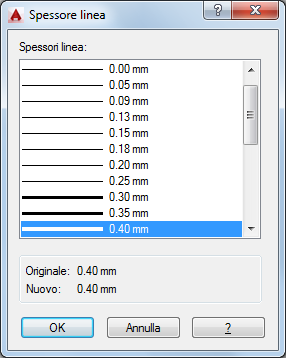

Visualizza i valori disponibili per lo spessore di linea.
Assegna uno spessore di linea a un layer. È possibile personalizzare gli spessori di linea per stampare con altri valori, utilizzando l'Editor tabella stili di stampa.
Vengono visualizzate le opzioni seguenti.
Visualizza lo spessore linea disponibile da applicare. Gli spessori di linea disponibili sono quelli che vengono più comunemente utilizzati nei disegni. Per applicare uno spessore di linea, è necessario selezionarlo.
Visualizza lo spessore di linea precedente. Quando si crea un layer, viene automaticamente assegnato lo spessore di linea DEFAULT, in base al quale la stampa viene eseguita con il valore di default di 0.01 pollici o 0.25 mm. (Variabile di sistema LWDEFAULTI)
Visualizza il nuovo spessore di linea assegnato al layer.
