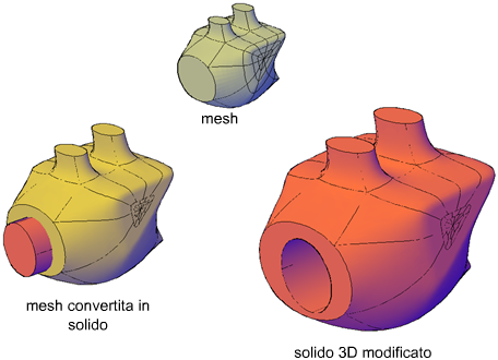

Ad esempio, è possibile convertire le superfici, i solidi e i tipi di mesh esistenti selezionati in oggetti mesh per potere utilizzare le funzionalità di modellazione e di applicazione della levigatezza.
Analogamente, è possibile convertire le mesh in solidi e superfici 3D per eseguire operazioni di modellazione di oggetti composti disponibili solo per tali oggetti. Quando si avvia un'operazione che è disponibile solo per i solidi e le superfici, spesso viene richiesto se si desidera eseguire la conversione.
