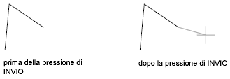

Continua
Prosegue una linea partendo dal punto finale dell'ultima linea disegnata.

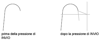

Se l'ultimo oggetto disegnato è un arco, il rispettivo punto finale definisce l'inizio della linea, che verrà disegnata tangente all'arco.

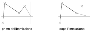

Annulla
Cancella l'ultimo segmento di una sequenza di linee.
Immettere u più volte per continuare a cancellare segmenti di linea nell'ordine inverso a quello in cui sono stati definiti.
