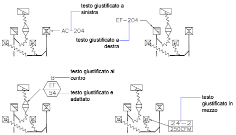

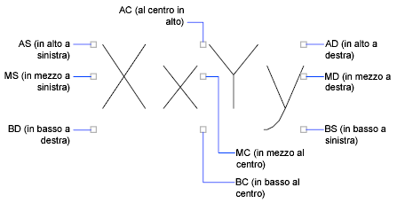

Durante la creazione del testo, è possibile specificarne l'allineamento. In altre parole, lo si può giustificare utilizzando una delle opzioni di allineamento riportate nelle illustrazioni seguenti. L'impostazione di default corrisponde all'ultima giustificazione utilizzata nel disegno.
