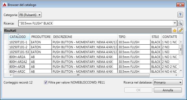

Finestra di dialogo Browser del catalogo
Consente di inserire un componente dal database del catalogo, assegnare un valore di catalogo ad un componente o modificare il database di catalogo.
Trova
 Voce di comando:  AECATALOGOPEN
Elenco di opzioni
Vengono visualizzate le seguenti opzioni.
Categoria
Selezionare la tabella del catalogo in cui eseguire la ricerca.
La categoria è preselezionata quando:
  • Si utilizza il browser in modalità di ricerca per assegnare un valore di catalogo ad un componente. La categoria è basata su un componente selezionato.
  • Il progetto è impostato su Usa sempre tabella MISC_CAT.
Cerca
Consente di specificare i criteri di ricerca. La ricerca viene eseguita solo sui campi visualizzati nel browser. È presupposto l'uso dell'operatore AND. È supportato l'uso dell'operatore OR o di una frase esatta.

Esegue la ricerca in base al testo cercato.
Visualizza le voci di catalogo precedentemente aggiunte all'elenco dei preferiti per la categoria attiva.
Passa alla modalità di modifica in cui è possibile aggiungere voci di catalogo e modificare le voci esistenti.
Ricerca nel database
Controlla quale database è attivo: primario o secondario. Se non è definito un database secondario per il progetto attivo, la seconda opzione è disattivata.

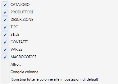

Menu contestuale delle intestazioni di colonna
Fare clic con il pulsante destro del mouse su un'intestazione di colonna nella sezione dei risultati per visualizzare il menu contestuale.
Elenco Etichette colonna
Controlla la visibilità delle colonne.
Altro...
Apre la finestra di dialogo Colonne da visualizzare in cui è possibile modificare la visibilità di tutte le colonne nella tabella di database visualizzata.
Congela/Scongela colonna
Se una colonna viene congelata, tutte le colonne alla sua sinistra restano visibili quando si esegue lo scorrimento.
Ripristina tutte le colonne alle impostazioni di default
Annulla tutte le modifiche apportate alle colonne, incluse quelle relative a dimensioni e visibilità.

Solo modalità di ricerca
Se la ricerca nel catalogo viene selezionata da una delle finestre di dialogo Inserisci/Modifica, il Browser del catalogo si apre in modalità di ricerca.
Filtra per valore NOMEBLOCCOWD
Quando l'opzione è selezionata:
  • I record contenenti un valore NOMEBLOCCOWD corrispondente al nome di blocco del simbolo sono inclusi nell'elenco dei risultati.
    Nota: Se il primo carattere del nome del simbolo è "H" o "V", viene ignorato nel valore NOMEBLOCCOWD. Ad esempio, il nome del simbolo HLT1G.DWG corrisponde a "LT1G" nel valore del campo NOMEBLOCCOWD.
  • I record contenenti un valore NOMEBLOCCOWD vuoto sono inclusi nell'elenco dei risultati.
