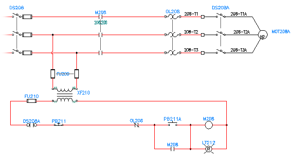

Per utilizzare alcune delle funzioni di automazione di AutoCAD Electrical, è necessario seguire una convenzione di denominazione specifica. Sebbene non sia obbligatorio, è consigliabile attenersi alla convenzione di denominazione riportata nella sezione seguente per la creazione di nuovi simboli intelligenti da utilizzare con AutoCAD Electrical. I simboli personalizzati possono usufruire appieno delle funzionalità di AutoCAD Electrical.
I componenti dello schema quali i relè, gli interruttori, le spie e i dispositivi di controllo motore discreti (ma non i simboli I/O PLC) seguono la convenzione di denominazione indicata di seguito.
Esempi:
HCR1.dwg |
Bobina di commutazione di controllo, inserimento rung orizzontale |
VCR1.dwg |
Bobina di commutazione di controllo, inserimento rung verticale |
HCR21.dwg |
Contatto relè orizzontale, N.O. |
HCR22.dwg |
Contatto relè orizzontale, N.C. |
HCR22T.dwg |
Contatto relè orizzontale, N.C., con numeri morsetto in linea |
VPB11.dwg |
Pulsante verticale, contatto principale, N.O. |
VPB21.dwg |
Pulsante verticale, contatto secondario, N.O. |
HLS11.dwg |
Interruttore di fine corsa orizzontale, principale, N.O. |
HLS11H.dwg |
Interruttore di fine corsa orizzontale, principale, N.O. sempre chiuso |
VLT1RP.dwg |
Pulsante con spia di test luminosa rossa, verticale |
HW01.dwg |
Marcatura di cavo orizzontale, non comporta alcuna modifica del numero cavo |

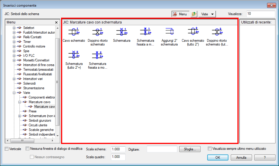

I simboli delle marcature cavo di AutoCAD Electrical seguono la convenzione indicata di seguito.
Esempi:
HW01.dwg |
Marcatura del conduttore cavo principale, inserimento fili orizzontale |
HW02.dwg |
Marcatura del cavo secondaria, inserimento fili orizzontale |
VW01.dwg |
Marcatura del conduttore cavo principale, inserimento fili verticale |
VW02.dwg |
Marcatura del conduttore cavo secondario, inserimento fili verticale |

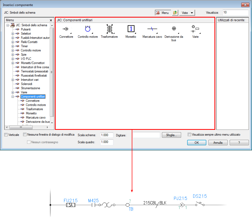

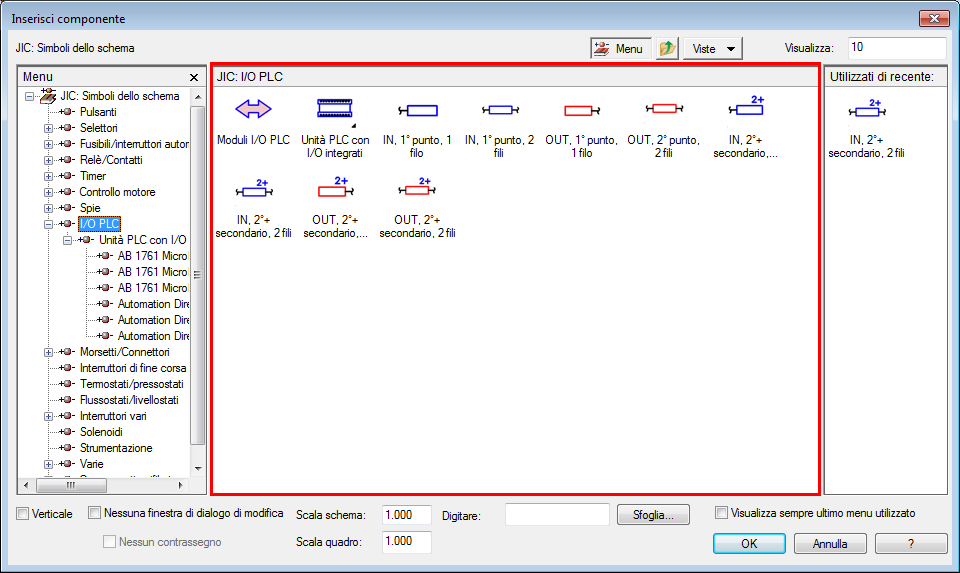

Questi simboli iniziano con "PLCIO" e possono avere una lunghezza massima di 32 caratteri. L'unica convenzione di denominazione a cui fa riferimento AutoCAD Electrical è il prefisso "PLCIO".
Esempi:
PLCIO50E1761-L16AWA.dwg |
AB 1761 modello L16-AWA con spaziatura rung con unità 0.5 |
PLCIOI1T.dwg |
Punto di input indipendente, connessione fili singola |
I morsetti autonomi seguono la convenzione di denominazione indicata di seguito.
Esempi:
HT0001.dwg |
Morsetto quadrato con annotazione, il numero di filo non cambia |
HT1001.dwg |
Analogo al simbolo precedente, ma in questo caso il morsetto determina una modifica del numero di filo |
HT0_01.dwg |
Morsetto quadrato muto senza annotazione, nessuna modifica del numero di filo |
