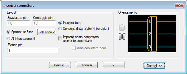

Spaziatura pin: 1,0
Conteggio pin: 15
Spaziatura fissa
Elenco pin: 1
Inserisci tutto
L'anteprima è simile alla seguente immagine.
