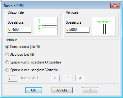

  4. Fare clic su scheda Schemagruppo Inserisci fili/numeri filiBus multipli. Trova
  5. Nella finestra di dialogo Bus a più fili, specificare:
    Spaziatura orizzontale:  0,75
    Spaziatura verticale:  0,50
    Inizio in:  Componente (più fili)
  6. Fare clic su OK.

  8. Fare clic su scheda Schemagruppo Inserisci fili/numeri filiBus multipli. Trova
  9. Nella finestra di dialogo Bus a più fili, fare clic su OK per utilizzare le impostazioni precedenti.
