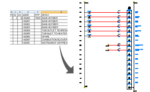

I requisiti I/O PLC nel formato foglio di calcolo o database possono determinare la generazione automatica di disegni dello schema I/O. Il programma individua le colonne contenenti le informazioni necessarie per generare i disegni. È possibile specificare impostazioni per definire l'ordine delle colonne. Tutte le colonne sono facoltative, ad eccezione della colonna Numero parte (Codice) del modulo.
AutoCAD Electrical legge le informazioni (in formato .xls, .mdb o .csv) e quindi costruisce un set di diagrammi di cablaggio I/O PLC direttamente dai dati. I diagrammi Ladder e i moduli vengono inseriti automaticamente, nella parte inferiore di un diagramma Ladder e proseguendo nel diagramma o nel disegno successivo.
