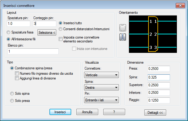

Inserimento di connettori in linea
. Trova
Spaziatura pin: 1,0
Conteggio pin: 3
All'intersezione fili
Elenco pin: 1
Inserisci tutto
Specificare il punto di inserimento o [Z=zoom, P=panoramica, X=intersezione fili, V=orizzontale/verticale, TAB=inverti]:
Selezionare il punto in cui inserire il connettore sui fili connessi a PJ1, Pin 1-3

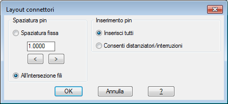

. Trova
Spaziatura pin: 1,0
Conteggio pin: 9
Elenco pin: 1
Consenti distanziatori/interruzioni

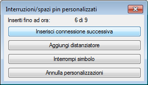

Selezionare il punto in cui inserire il connettore che inizia sulla linea presso PJ1, Pin 5
Osservare l'espansione del connettore quando si intersecano i fili.
La finestra di dialogo visualizza i pin dei connettori inseriti fino ad ora. Continuare a fare clic su Inserisci connessione successiva finché non vengono inserite 6 delle 9 connessioni.
Selezionare il punto in cui inserire il connettore che inizia sulla linea presso PJ1, Pin 13
