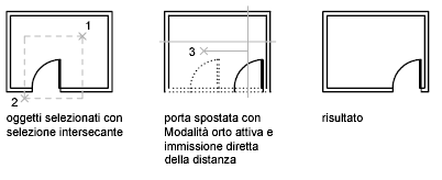

È anche possibile utilizzare il comando STIRA per spostare gli oggetti se tutti i relativi punti finali si trovano all'interno della finestra di selezione. Attivare la modalità Orto o il puntamento polare per spostare gli oggetti di un angolo specificato.
Un esempio pratico è lo spostamento di una porta in un muro. La porta nell'illustrazione è inserita completamente in una selezione Interseca, mentre le linee del muro si trovano solo in parte nell'area di selezione Interseca.
Di conseguenza, vengono spostati solo i punti finali compresi nella selezione Interseca.
