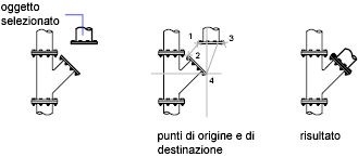

È possibile spostare, ruotare o inclinare un oggetto in modo da allinearlo con un altro oggetto.
Nell'esempio riportato di seguito vengono utilizzate due coppie di punti per allineare le tubazioni in modalità 2D mediante il comando ALLINEA. Gli snap ad oggetto nei punti finali consentono di allineare le tubazioni in modo preciso.
