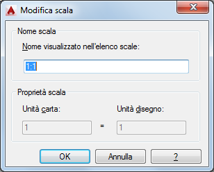

Modifica le scale esistenti nell'area Elenco scale.
Vengono visualizzate le opzioni seguenti.
Indica il nome della scala selezionata nell'area Elenco scale.
Digitare un nome numerico o descrittivo. Ad esempio, in un disegno architettonico in cui viene utilizzata una scala anglosassone, è possibile digitare 1"=4' o 1:48.
Modifica il rapporto fra le unità carta e le unità disegno.
Quando combinata con il valore delle unità disegno, determina il rapporto che definisce la scala per la visualizzazione e la stampa.
Quando combinata con il valore delle unità carta, determina il rapporto che definisce la scala per la visualizzazione o la stampa.
