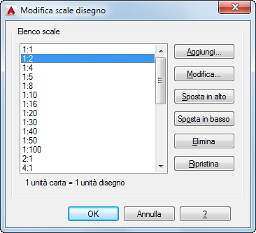

Finestra di dialogo Modifica scale disegno
Controlla l'elenco delle scale disponibili per le finestre di layout, i layout di pagina e la stampa.
Elenco di opzioni
Vengono visualizzate le opzioni seguenti.
Elenco scale
Visualizza l'elenco delle scale definite nonché le scale temporanee importate quando sono collegati xrif. Ai nomi di scala duplicati, ma con valore differente, viene aggiunto un numero.
Aggiungi
Visualizza la finestra di dialogo Aggiungi scala.
Premere il tasto TAB per spostarsi tra i campi della scala in fase di modifica.
Modifica
Visualizza la finestra di dialogo Modifica scala.
Nota:
Non è possibile modificare le scale temporanee.
Sposta in alto
Sposta di una posizione verso l'alto la scala selezionata nell'elenco scale.
Sposta in basso
Sposta di una posizione verso il basso la scala selezionata nell'elenco scale.
Elimina
Rimuove la scala selezionata dall'elenco scale.
Nota: Non è possibile eliminare una scala cui fa riferimento un oggetto annotativo.
Ripristina
Elimina tutte le scale personalizzate e quelle inutilizzate e ripristina l'elenco di scale di default definito nella finestra di dialogo Elenco scale di default.
