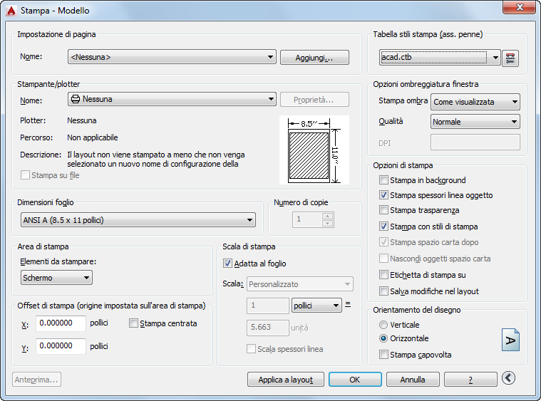

Finestra di dialogo Stampa
Consente di stampare il disegno e di specificare le impostazioni per il dispositivo e i supporti.
È possibile visualizzare ulteriori opzioni facendo clic sul pulsante Altre opzioni.

Imposta pagina
Visualizza l'elenco dei nomi di tutte le impostazioni di pagina salvate nel disegno. È possibile basare l'impostazione di pagina corrente su un'impostazione di pagina con nome salvata nel disegno oppure creare una nuova impostazione di pagina con nome basata sulle impostazioni correnti nella finestra di dialogo Stampa facendo clic su Aggiungi.
Nome
Visualizza il nome dell'impostazione di pagina corrente.
Aggiungi
Visualizza la finestra di dialogo Aggiungi impostazione di pagina, in cui è possibile salvare le impostazioni correnti nella finestra di dialogo Stampa in un'impostazione di pagina con nome. Per modificare l'impostazione di pagina è possibile utilizzare Gestione impostazioni pagina.
Stampante/Plotter
Specifica un dispositivo di stampa configurato da utilizzare durante la stampa di layout.
Se il plotter selezionato non supporta la dimensione del foglio selezionata per il layout, viene visualizzato un messaggio di avvertimento ed è possibile selezionare la dimensione del foglio di default del plotter o una dimensione personalizzata.
Nome
Elenca le stampanti di sistema o i file PC3 disponibili dai quali è possibile selezionare il layout corrente da stampare. L'icona accanto al nome del dispositivo specifica se si tratta di un file PC3 o di una stampante di sistema.

Dimensione foglio
Visualizza le dimensioni standard del foglio disponibili per il dispositivo di stampa selezionato. Se non è stato selezionato alcun plotter, vengono elencate tutte le dimensioni standard che è possibile selezionare.
Se la stampante selezionata non supporta la dimensione del foglio selezionata per il layout, viene visualizzato un messaggio di avvertimento ed è possibile selezionare la dimensione del foglio di default della stampante o una dimensione personalizzata.
Le dimensioni di default vengono impostate per il dispositivo di stampa quando viene creato un file PC3 utilizzando l'autocomposizione Aggiungi plotter. Le dimensioni del foglio selezionate dall'utente nella finestra di dialogo Imposta pagina vengono salvate con il layout e sostituiscono le impostazioni del file PC3.

Area di stampa
Specifica la parte del disegno da stampare. In Elementi da stampare è possibile selezionare un'area del disegno da stampare.
Layout/Limiti
Quando viene stampato un layout, viene stampata tutta la geometria all'interno dell'area stampabile del foglio specificato, con l'origine calcolata dal punto 0,0 del layout.
Quando la stampa avviene dalla scheda Modello, stampa l'intera area definita dai limiti della griglia. Se nella finestra corrente non è visualizzata una vista piana, questa opzione ha lo stesso effetto dell'opzione Estensioni.
Estensioni
Stampa la parte dello spazio corrente del disegno che contiene oggetti. Viene stampata tutta la geometria dello spazio corrente. Prima di eseguire la stampa, il disegno può essere rigenerato per ricalcolare le estensioni.
Visualizzazione
Stampa la vista nella finestra corrente della scheda Modello selezionata o la vista dello spazio carta corrente del layout.
Vista

Offset di stampa
Specifica un offset dell'area di stampa rispetto all'angolo inferiore sinistro dell'area stampabile o al bordo del foglio, a seconda dell'impostazione effettuata nell'opzione Offset di stampa relativo a (finestra di dialogo Opzioni, scheda Stampa e pubblicazione). Nell'area Offset di stampa della finestra di dialogo Stampa, l'opzione dell'offset di stampa specificata viene visualizzata in parentesi.
L'area stampabile di un foglio di disegno è definita dal dispositivo di output selezionato ed è rappresentata da una linea tratteggiata in un layout. L'area stampabile potrebbe cambiare alla modifica del dispositivo di output.
È possibile determinare l'offset della geometria sul foglio digitando un valore positivo o negativo nelle caselle Offset X e Offset Y. I valori di unità del plotter sono espressi in pollici o millimetri sul foglio.
Stampa centrata
Calcola automaticamente i valori di sfalsamento X e Y necessari per centrare la stampa sul foglio. L'opzione non è disponibile quando l'Area di stampa è impostata su Layout.

Scala di stampa
Controlla le dimensioni relative delle unità di disegno rispetto alle unità di stampa. Durante la stampa dei layout, l'impostazione di default per la scala è 1:1. Durante la stampa della scheda Modello, l'impostazione di default è Adatta al foglio.
Adatta al foglio
Adatta la stampa alle dimensioni selezionate per il foglio e visualizza il fattore scala personalizzato nelle caselle Scala, Pollici = e Unità.
Scala
Definisce la scala esatta per la stampa. Personalizza definisce una scala definita dall'utente. È possibile creare una scala personalizzata digitando il numero di millimetri (o pollici) corrispondente al numero di unità di disegno.
pollici =/mm =/Pixel =
Specifica il numero di pollici, millimetri o pixel corrispondente al numero di unità specificato.
Inch/mm/pixel
Specifica i pollici o i millimetri per la visualizzazione delle unità nella finestra di dialogo Stampa. Il valore di default si basa sulle dimensioni del foglio e cambia ogni volta che si selezionano nuove dimensioni. I pixel sono disponibili solo quando si seleziona un output raster.
Unità
Specifica il numero di unità corrispondente al numero specificato di pollici, millimetri o pixel.
Scala spessori linea
Applica agli spessori di linea una scala proporzionale alla scala di stampa. Gli spessori di linea in genere specificano la larghezza di linea effettiva degli oggetti durante la stampa e sono indipendenti dalla scala di stampa.

Altre opzioni
Controlla la visualizzazione di ulteriori opzioni nella finestra di dialogo Stampa.
  • Tabella stili di stampa (assegnazione delle penne)
  • Opzioni ombreggiatura finestra
  • Opzioni di stampa
  • Orientamento del disegno
Specifica la modalità di stampa delle finestre ombreggiate e sottoposte a rendering e ne determina il livello di risoluzione e il valore dpi (dots per inch). Le opzioni delle finestre sottoposte a rendering non sono disponibili in AutoCAD LT.
Nota: Se l'accelerazione hardware non supporta le ombre, indipendentemente che sia attivata o meno, è possibile stampare un disegno contenente finestre ombreggiate con effetti hardware non supportati dalla scheda grafica mediante un'emulazione del software. Per consentire l'emulazione degli effetti hardware non supportati dalla scheda grafica in uso, immettere CONFIG3D, quindi fare clic su Regolazione manuale. Nella finestra di dialogo Regolazione manuale delle prestazioni, fare clic su Emula effetti hardware non supportati nel software durante la stampa. Gli effetti non supportati non vengono visualizzati nella finestra in tempo reale, ma lo saranno nella copia stampata o nel file elettronico creato durante il lavoro di stampa. Non applicabile ad AutoCAD LT.
Stampa ombra
Specifica la modalità di stampa delle viste. Per specificare questa impostazione per una finestra su una scheda di layout, selezionare la finestra e dal menu Strumenti scegliere Proprietà.
Nella scheda Modello è possibile selezionare una delle seguenti opzioni:
  • Come visualizzato. Stampa gli oggetti così come sono visualizzati sullo schermo. (Disponibile in AutoCAD LT)

Opzioni di stampa
Specifica le opzioni per spessori di linea, trasparenza, stili di stampa, stampe ombreggiate e l'ordine di stampa degli oggetti.
Stampa in background
Specifica che la stampa viene elaborata in background. (Variabile di sistema BACKGROUNDPLOT)
Stampa spess. linea oggetto
Specifica se vengono stampati gli spessori assegnati agli oggetti e ai layer.
Stampa trasparenza
Specifica se la trasparenza verrà stampata. Utilizzare questa opzione solo durante la stampa di disegni con oggetti trasparenti.
Attenzione: Per non compromettere le prestazioni, la stampa della trasparenza è disattivata per default. Per stampare gli oggetti trasparenti, selezionare l'opzione Stampa trasparenza. Questa impostazione può essere sostituita dalla variabile di sistema PLOTTRANSPARENCYOVERRIDE. Per default, la variabile di sistema rispetta l'impostazione specificata nelle finestre di dialogo Imposta pagina e Stampa.
Stampa con stili di stampa
Specifica se stampare gli stili di stampa applicati ad oggetti e layer.
Stampa spazio carta dopo
Stampa prima la geometria dello spazio modello. Generalmente, la geometria dello spazio carta viene stampata prima di quella dello spazio modello.
Nascondi oggetti spazio carta
Specifica se l'operazione NASCONDI si applica agli oggetti nella finestra dello spazio carta. Questa opzione è disponibile solo da una scheda di layout. Il risultato di questa impostazione si riflette nell'anteprima di stampa, ma non nel layout.
Etichetta di stampa su
Attiva le etichette di stampa. Posiziona un'etichetta su un angolo specifico di ogni disegno e la registra su un file.
Le impostazioni delle etichette di stampa vengono specificate nella finestra di dialogo Etichetta di stampa, nella quale è possibile specificare le informazioni che si desidera applicare all'etichetta, quali il nome del disegno, la data e l'ora, la scala di stampa e così via. Per aprire la finestra di dialogo Etichetta di stampa, selezionare l'opzione Etichetta di stampa su, quindi fare clic sul pulsante Impostazioni etichette di stampa visualizzato a destra dell'opzione.
Per aprire la finestra di dialogo Etichetta di stampa è inoltre possibile fare clic sul pulsante Impostazioni etichette di stampa nella scheda Stampa e pubblicazione della finestra di dialogo Opzioni.
Impostazioni etichette di stampa (pulsante)
Visualizza la finestra di dialogo Etichetta di stampa quando nella finestra di dialogo Stampa è selezionata l'opzione Etichetta di stampa su.
Salva modifiche nel layout
Salva nel layout le modifiche apportate nella finestra di dialogo Stampa.
Specifica l'orientamento del disegno sul foglio per i plotter che supportano l'orientamento orizzontale o verticale. L'icona del foglio indica l'orientamento del supporto del foglio selezionato. La lettera indica l'orientamento del disegno sulla pagina.
Verticale
Orienta e stampa il disegno in modo che il lato minore del foglio corrisponda al margine superiore della pagina.
Orizzontale
Orienta e stampa il disegno in modo che il lato maggiore del foglio corrisponda al margine superiore della pagina.
Stampa capovolta
Orienta e stampa il disegno capovolto.
Icona
Indica l'orientamento del foglio selezionato e rappresenta l'orientamento del disegno sulla pagina con una lettera sul foglio.
Nota: La variabile di sistema PLOTROTMODE influisce anche sull'orientamento del disegno.
