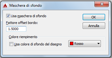

Finestra di dialogo Maschera di sfondo
Consente di specificare l'utilizzo di uno sfondo opaco per il testo multilinea.
Elenco di opzioni
Vengono visualizzate le opzioni seguenti.
Utilizza maschera di sfondo
aggiunge uno sfondo opaco dietro il testo.
Nota: Quando si applica una maschera di sfondo a più colonne di testo, l'applicazione della maschera interessa solo le aree delle colonne. Non riguarda invece l'area compresa tra le colonne, comunemente definita spaziatura.
Fattore di offset bordo
Specifica il margine intorno al testo per lo sfondo opaco. Il valore si basa sull'altezza del testo. Il fattore 1,0 implica una corrispondenza esatta alle dimensioni dell'oggetto di testo multilinea. Un fattore 1,5 estende lo sfondo di 0,5 volte l'altezza del testo.
Colore di riempimento
Specifica il colore per lo sfondo.
Utilizza colore di sfondo del disegno
Fornisce uno sfondo dello stesso colore dello sfondo del disegno.
Colore
specifica un colore per lo sfondo opaco. È possibile selezionare uno dei colori nell'elenco o fare clic su Seleziona colore per aprire la finestra di dialogo Seleziona colore.
