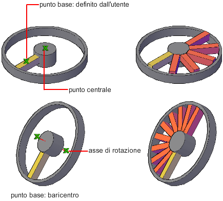

Nelle serie polari, gli elementi sono distribuiti in modo uniforme attorno a un punto centrale o a un asse di rotazione.
Quando si crea una serie polare utilizzando il punto centrale, l'asse di rotazione è l'asse Z dell'UCS corrente. È possibile ridefinire l'asse di rotazione specificando due punti.
Nota: Anche se in AutoCAD LT non è possibile creare gli oggetti di questo esempio, è possibile creare una serie allineata lungo un asse di rotazione.

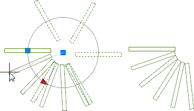

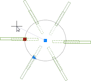

È possibile utilizzare anche i grip su una serie polare selezionata per modificare la configurazione della serie.
Quando si posiziona il mouse sul grip di base quadrato, viene visualizzato un menu di opzioni. È possibile, ad esempio, selezionare Stira raggio e trascinare per aumentare o diminuire la spaziatura tra gli elementi della serie e il punto centrale.
Se si trascina il grip triangolare, è possibile modificare l'angolo di riempimento.
