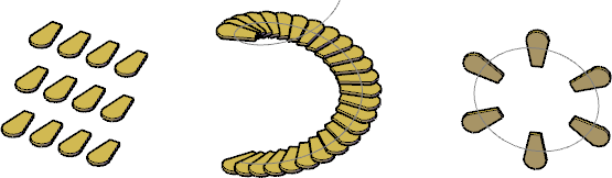

Creare copie di oggetti disposti in modello denominato serie.
Sono disponibili tre tipi di serie:
- Rettangolare
- Traiettoria
- Polare
