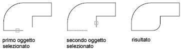

Nell'esempio viene creato un arco tangente ad entrambe le linee selezionate. Le linee vengono tagliate fino alle estremità dell'arco. Per creare un angolo acuto, invece, specificare un raggio pari a zero.

Seleziona il primo dei due oggetti richiesti per definire un raccordo bidimensionale.
Se si utilizza un modello 3D, è possibile anche selezionare lo spigolo di un solido 3D. (non disponibile in AutoCAD LT).
Utilizzare un metodo di selezione dell'oggetto o tenere premuto MAIUSC e selezionare un oggetto per creare un angolo acuto
Se si selezionano linee, archi o polilinee, la relativa lunghezza viene regolata per adattarsi all'arco di raccordo. È possibile tenere premuto MAIUSC durante la selezione dell'oggetto per modificare il raggio di raccordo corrente con un valore 0.

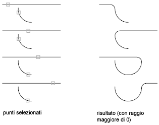

Tra archi e cerchi può esistere più di un raccordo. Selezionare gli oggetti vicini a dove si desiderano i punti finali del raccordo.
Il comando RACCORDO non taglia i cerchi. L'arco di raccordo interseca il cerchio in modo uniforme.
