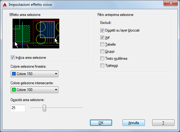

Controlla l'aspetto dell'anteprima di selezione.
Finestra di dialogo Opzioni, scheda Selezione
Vengono visualizzate le opzioni seguenti.
Controlla l'aspetto delle aree di selezione durante l'anteprima di selezione.
Visualizza l'effetto delle impostazioni correnti.
Controlla la visualizzazione degli effetti per le aree di selezione. (Variabile di sistema SELECTIONAREA)
Controlla il colore dell'area di selezione trasparente durante la selezione finestra. (Variabile di sistema WINDOWAREACOLOR)
Controlla il colore dell'area di selezione durante la selezione intersecante. (Variabile di sistema CROSSINGAREACOLOR)
Controlla la trasparenza dell'area di selezione durante la selezione finestra e intersecante. (Variabile di sistema SELECTIONAREAOPACITY)
Specifica i tipi di oggetti che vengono esclusi dall'anteprima di selezione.
Esclude gli oggetti presenti sui layer bloccati dall'anteprima di selezione. Questa opzione è attivata per default. (Variabile di sistema PREVIEWFILTER)
Esclude gli oggetti presenti negli xrif dall'anteprima di selezione ed è attivata per default. (Variabile di sistema PREVIEWFILTER)
Esclude le tabelle dall'anteprima di selezione (Variabile di sistema PREVIEWFILTER)
Esclude gli oggetti presenti nei gruppi dall'anteprima di selezione. (Variabile di sistema PREVIEWFILTER)
Esclude oggetti di testo multilinea dall'anteprima di selezione. (Variabile di sistema PREVIEWFILTER)
Esclude gli oggetti tratteggio dall'anteprima di selezione. (Variabile di sistema PREVIEWFILTER)
