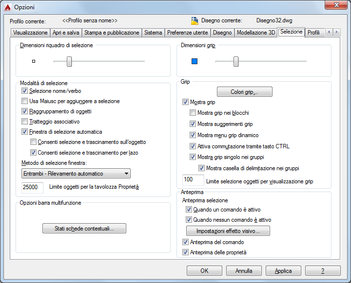

Scheda Selezione (finestra di dialogo Opzioni)
Imposta le opzioni per la selezione degli oggetti.
Elenco di opzioni
Vengono visualizzate le opzioni seguenti.
Dimensioni riquadro di selezione
Imposta l'altezza in pixel del quadratino di selezione degli oggetti. (Variabile di sistema PICKBOX)
Il riquadro di selezione è lo strumento di selezione che viene visualizzato nei comandi di modifica.
Modalità di selezione
Controlla le impostazioni relative ai metodi di selezione degli oggetti.
Selezione nome/verbo
Controlla se la selezione degli oggetti viene effettuata prima (selezione nome-verbo) o dopo l'emissione di un comando. (Variabile di sistema PICKFIRST)
Molti ma non tutti i comandi di modifica e di interrogazione supportano la selezione nome/verbo.
Usa MAIUSC per aggiungere a selezione
Controlla se le selezioni successive sostituiscono il gruppo di selezione corrente o vengono aggiunte ad esso. (Variabile di sistema PICKADD)
Per deselezionare rapidamente un gruppo di selezione, disegnare una finestra di selezione in un'area vuota del disegno.
Raggruppamento di oggetti
Seleziona tutti gli oggetti in un gruppo quando si seleziona un oggetto appartenente a tale gruppo. Con il comando GRUPPO è possibile creare e assegnare un nome ad un gruppo di oggetti per la selezione. (Variabile di sistema PICKSTYLE)
Tratteggio associativo
Determina gli oggetti che vengono selezionati quando si seleziona un tratteggio associativo. Se questa opzione è selezionata, quando si seleziona un tratteggio associativo vengono selezionati anche gli oggetti contorno. (Variabile di sistema PICKSTYLE)
Finestra di selezione automatica
Avvia il disegno di una finestra di selezione quando si seleziona un punto all'esterno di un oggetto. (Variabile di sistema PICKAUTO)
Se si disegna la finestra di selezione da sinistra verso destra, vengono selezionati gli oggetti interamente contenuti nel contorno della finestra. Se si disegna la finestra da destra verso sinistra, vengono selezionati gli oggetti contenuti nel contorno della finestra e quelli che si intersecano con la finestra.
Consenti selezione e trascinamento sull'oggetto
Controlla il metodo di selezione mediante finestra. (Variabile di sistema PICKAUTO)
Se questa opzione è deselezionata, è possibile disegnare una finestra di selezione selezionando due punti separati mediante il dispositivo di puntamento.
Consenti selezione e trascinamento per lazo
Se questa opzione è selezionata, è possibile tracciare un lazo di selezione facendo clic e trascinando mediante il dispositivo di puntamento.
Metodo di selezione mediante finestra
Utilizzare l'elenco a discesa per modificare l'impostazione della variabile di sistema PICKDRAG.
Limite di oggetti per la tavolozza Proprietà
Determina il limite del numero di oggetti che possono essere modificati contemporaneamente con le tavolozze Proprietà e Proprietà rapide. (Variabile di sistema PROPOBJLIMIT)
Anteprima
Evidenzia gli oggetti al passaggio del cursore del riquadro di selezione.
Quando un comando è attivo
Visualizza l'anteprima di selezione solo quando è attivo un comando e viene visualizzato il messaggio di richiesta Selezionare oggetti. (Variabile di sistema SELECTIONPREVIEW)
Quando nessun comando è attivo
Visualizza l'anteprima di selezione quando non sono attivi comandi. (Variabile di sistema SELECTIONPREVIEW)
Impostazioni effetto visivo
Visualizza la finestra di dialogo Impostazioni effetto visivo.
Anteprima del comando
Controlla se è possibile visualizzare un'anteprima del risultato del comando attivo. (Variabile di sistema COMMANDPREVIEW)
Anteprima delle proprietà
Controlla se è possibile visualizzare un'anteprima delle modifiche apportate agli oggetti selezionati quando si passa il cursore su elenchi a discesa e raccolte che controllano le proprietà. (Variabile di sistema PROPERTYPREVIEW)
Nota: Le anteprime delle proprietà vengono visualizzate solo dalla barra multifunzione e dalla tavolozza Proprietà. Non sono disponibili da altre tavolozze.
Dimensioni grip
Imposta la dimensione in pixel del quadratino dei grip.
(Variabile di sistema GRIPSIZE)
Grip
I grip sono piccoli quadrati che vengono visualizzati su un oggetto dopo averlo selezionato.
Colori grip
Visualizza la finestra di dialogo Colori grip, in cui è possibile assegnare colori ai vari stati ed elementi dei grip.
Mostra grip
Controlla la visualizzazione dei grip sugli oggetti selezionati. La visualizzazione dei grip in un disegno influisce sulle prestazioni in modo significativo. Per ottimizzare le prestazioni, si consiglia di deselezionare questa opzione. (Variabile di sistema GRIPS)
Mostra grip nei blocchi
Controlla la visualizzazione dei grip all'interno dei blocchi. (Variabile di sistema GRIPBLOCK)
Mostra suggerimenti grip
Visualizza suggerimenti specifici di grip quando il cursore passa su un grip in un oggetto personalizzato che supporta tali suggerimenti. Questa opzione non ha effetti sugli oggetti standard. (Variabile di sistema GRIPTIPS)
Mostra menu grip dinamico
Controlla la visualizzazione del menu dinamico quando si posiziona il cursore su un grip multifunzione. (Variabile di sistema GRIPMULTIFUNCTIONAL)
Attiva CTRL+selezione ciclica
Attiva la selezione ciclica per i grip multifunzione. (Variabile di sistema GRIPMULTIFUNCTIONAL)
Mostra un singolo grip nei gruppi
Viene visualizzato un singolo grip per un gruppo di oggetti. (Variabile di sistema GROUPDISPLAYMODE)
Mostra casella di delimitazione nei gruppi
Visualizza una casella di delimitazione attorno alle estensioni di oggetti raggruppati. (Variabile di sistema GROUPDISPLAYMODE)
Limite selezione oggetti per visualizzazione grip
Sopprime la visualizzazione dei grip quando il gruppo di selezione include un numero di oggetti superiore a quello specificato. (Variabile di sistema GRIPOBJLIMIT)
L'intervallo valido è compreso tra 1 e 32.767. L'impostazione di default è 100.
Opzioni della barra multifunzione
Pulsante Stati delle schede contestuali
Viene visualizzata la finestra di dialogo Opzioni per stati schede contestuali della barra multifunzione, in cui è possibile selezionare le impostazioni di selezione degli oggetti per la visualizzazione delle schede contestuali della barra multifunzione.
