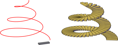

Nelle serie di traiettorie, gli elementi sono distribuiti in modo uniforme lungo una traiettoria o una parte di una traiettoria.
La traiettoria può essere una linea, una polilinea, una polilinea 3D, una spline, un'elica, un arco, un cerchio o un'ellisse.

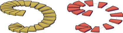

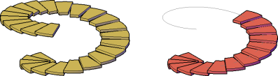

Distribuzione di elementi in serie
La distribuzione di elementi lungo la traiettoria può essere misurata o divisa.
