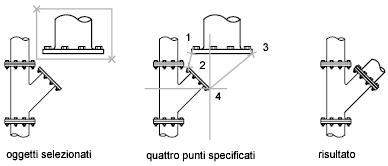

Quando si selezionano due coppie di punti, è possibile spostare, ruotare e scalare gli oggetti selezionati per allinearli ad altri oggetti.
La prima serie di punti di origine e destinazione definisce il punto base per l'allineamento (1, 2), mentre la seconda definisce l'angolo di rotazione (3, 4).
Dopo che la seconda serie di punti è stata specificata, viene chiesto di scalare l'oggetto. La distanza tra il primo e il secondo punto di destinazione (2, 4) viene utilizzata come lunghezza di riferimento in base alla quale l'oggetto viene scalato. La messa in scala è disponibile solo quando si allineano oggetti utilizzando due coppie di punti.

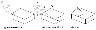

Quando si selezionano tre coppie di punti, è possibile spostare e ruotare gli oggetti selezionati nello spazio tridimensionale per allinearli ad altri oggetti.
Gli oggetti selezionati vengono spostati dal punto di origine (1) al punto di destinazione (2).
L'oggetto selezionato viene ruotato (1, 3) in modo da risultare allineato all'oggetto di destinazione (2, 4).
L'oggetto selezionato viene nuovamente ruotato (3, 5) in modo da risultare allineato all'oggetto di destinazione (4, 6).
