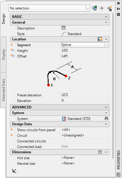

  2. Nel riquadro proprietà, se necessario, specificare o modificare il filo da aggiungere selezionando uno stile di filo:
    • Espandere Di base e Generale.
    • In Stile, selezionare uno stile di filo.
      È possibile selezionare gli stili di filo disponibili nel disegno corrente.
    Se si desidera calcolare le dimensioni dei fili con lo strumento di dimensionamento dinamico, non selezionare lo stile Standard disponibile nel software. Per default, tale stile non specifica un materiale filo, che è necessario per il calcolo delle dimensioni.
  3. In Descrizione, immettere una descrizione del filo.
  4. Espandere Posizione e selezionare in Segmento il tipo di segmento di filo da utilizzare:
    Per utilizzare… Procedere nel modo seguente...
    Linea Selezionare Linea.
    Arco Selezionare Arco e procedere nel modo seguente:
    • In Altezza, immettere l'altezza della geometria.
    • In Offset, selezionare Sinistra o Destra per indicare il lato su cui visualizzare la geometria.
    Curva sinusoidale Selezionare Curva sinusoidale e specificare i valori per Altezza e Offset.
    Polilinea Selezionare Polilinea e in Raggio immettere un raggio per impostare la curvatura dei raccordi.
    Cima Selezionare Cima e specificare i valori per Altezza e Offset.
    Spline Selezionare Spline e specificare i valori per Altezza e Offset.
    Suggerimento: Quando si disegnano fili utilizzando segmenti di arco, curva sinusoidale o spline, è possibile sostituire i valori relativi a Offset e Altezza specificando un punto tra due dispositivi. Tale operazione può risultare utile se si desidera disporre i fili lungo muri, attrezzature o altre geometrie della pianta del piano oppure se non si è certi del valore da specificare per Offset. Per un esempio, vedere Esempio: come disegnare fili.
  5. Specificare una quota altimetrica eseguendo una delle seguenti operazioni:
    • In Quota altimetrica preimpostata, selezionare una quota altimetrica definita.
    • In Quota altimetrica, immettere una quota altimetrica.
    La differenza di quota altimetrica dei dispositivi, dei fili e del quadro di un circuito è utilizzata per calcolare la lunghezza del circuito. Osservare che è possibile calcolare la lunghezza del circuito solo se il quadro e tutti i dispositivi del circuito si trovano nel disegno corrente.
  6. Espandere Avanzate, quindi Sistema e in Sistema selezionare il sistema del filo.
    Nota: Se non è stato specificato un sistema per il connettore elettrico presente sul dispositivo a cui si desidera connettere il filo, è possibile collegare al connettore un filo di qualsiasi tipo. Se tuttavia è stato specificato un sistema per il connettore, il sistema del filo deve essere lo stesso. In caso contrario, non è possibile aggiungere il filo se non si modifica l'impostazione del connettore elettrico, specificando lo stesso sistema. A seconda della configurazione delle regole di connessione, potrà essere visualizzata la richiesta di accettare la modifica prima di aggiungere il filo oppure la modifica verrà eseguita senza alcuna richiesta o ancora non risulterà possibile apportare la modifica e aggiungere il filo. Il sistema del dispositivo, che determina solo la modalità di visualizzazione del dispositivo, non subisce alcuna modifica. Per ulteriori informazioni sui sistemi, vedere Configurazione di definizioni di sistema elettrico e Utilizzo dei sistemi.
