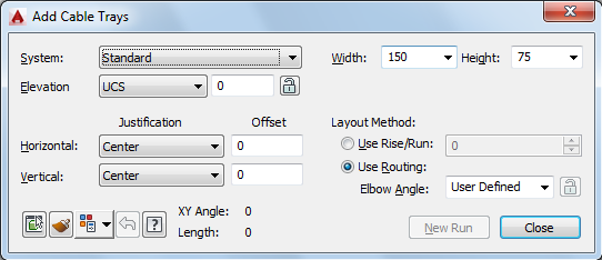

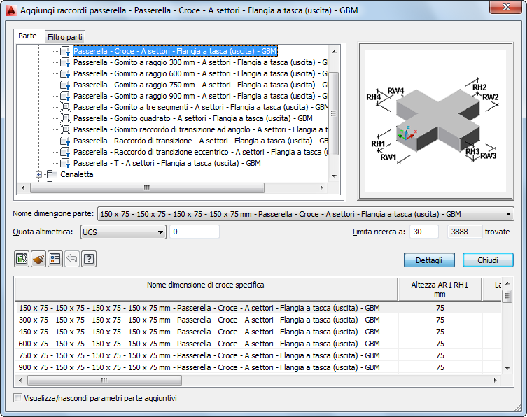

È possibile utilizzare la finestra di dialogo Aggiungi passerelle per le impostazioni delle passerelle e la finestra di dialogo Aggiungi raccordi passerella per i raccordi.
Finestre di dialogo per passerelle e raccordi di passerella
È inoltre possibile aggiungere manualmente i raccordi al disegno, operazione che risulta vantaggiosa se si desidera creare connessioni univoche ad altri tratti o attrezzature.
