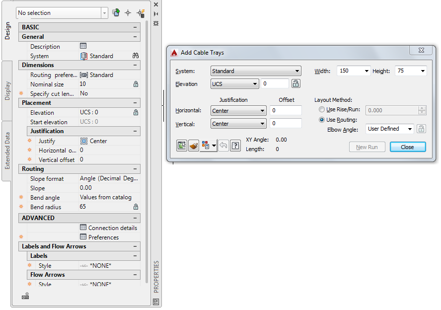

  1. Nell'area di lavoro Impianti elettrici, fare clic su scheda Iniziogruppo Genera, quindi fare clic su Passerella o Tubo protettivo.
  2. Per i passaggi successivi, utilizzare il riquadro proprietà per le impostazioni dei tubi protettivi o la finestra di dialogo Aggiungi passerelle per le impostazioni delle passerelle, come indicato di seguito.
    Tubi protettivi* (sinistra), passerelle (destra)
    *Sono visualizzate le proprietà estese, inclusa la modalità di percorso parallelo

    • Per le passerelle: nella finestra di dialogo Aggiungi passerelle, in Sistema
    • Per i tubi protettivi: nel riquadro proprietà, in Generale, Sistema

    • Per le passerelle: nella finestra di dialogo Aggiungi passerelle, in Larghezza e Altezza
    • Per i tubi protettivi: nel riquadro proprietà, in Quote, Dimensione nominale
    • Per i tubi protettivi: nel riquadro proprietà, in Posizionamento

    • Per le passerelle: nella finestra di dialogo Aggiungi passerelle, in Usa percorso, Angolo a gomito
    • Per i tubi protettivi: nel riquadro proprietà, in Percorso, Angolo di curvatura
