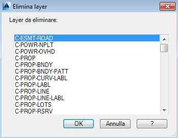

  1. Alla riga di comando, immettere ElimLay.
  2. Selezionare gli oggetti Carta sui layer da eliminare o utilizzare l'opzione Nome per selezionare i layer nella finestra di dialogo Elimina layer come illustrato nella figura 10.
  3. Per selezionare più layer nell'elenco, premere il tasto Maiusc o Ctrl.
Figura 10: selezione dei layer da eliminare
