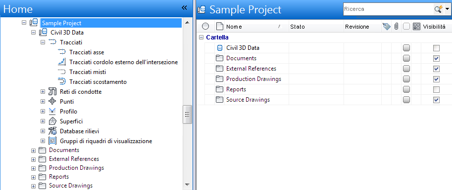

In Autodesk Vault è disponibile un'applicazione autonoma che può essere utilizzata per gestire i file di progetto e gli utenti. La finestra del client Autodesk Vault, illustrata nella figura 10, utilizza una tabella per visualizzare i file di progetto e le informazioni su questi file.
Figura 10: Finestra di Autodesk Vault
Nella finestra dello strumento, è possibile visualizzare tutti i file di progetto inclusi i file di sistema.
Nella finestra sono anche elencate tutte le Carte in cui il file selezionato viene utilizzato come riferimento e vengono visualizzate le versioni DWF™ dei file delle Carte, in modo da consentire una rapida individuazione della versione desiderata.
È possibile utilizzare il client Autodesk Vault per eseguire molte attività amministrative. Gli amministratori di Autodesk Vault possono eliminare i file indesiderati, impostare le cartelle di lavoro e gestire l'accesso ai file per i singoli utenti o gruppi, come descritto in Controlli di accesso dell'utente.
Mediante il client Vault è possibile ripristinare una versione precedente di un file senza ripristinare l'intero progetto. Se occorre iniziare una nuova Carta utilizzandone una esistente come base, è possibile utilizzare l'opzione Copia file di progetto del client Vault senza aprire la Carta di origine.
