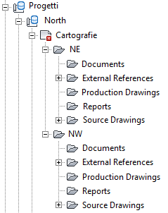

Figura 2: Sottocartelle di un progetto di Vault
Come illustrato nella figura 2, i progetti NE e NW si trovano all'interno di un unico progetto Vault denominato North. I riferimenti di Vault possono essere collegati a qualsiasi oggetto presente all'interno della cartella del progetto North. Se si desidera estendere questi riferimenti ad altri progetti, creare nuove cartelle per tali progetti all'interno della cartella di lavoro del progetto North. Replicare la struttura del progetto in Vault, utilizzando lo strumento di amministrazione Autodesk Vault. Le sottocartelle possono essere utilizzate per organizzare le cartelle per Carte e documenti, ma non per altri oggetti di progetto, quali i collegamenti ai riferimenti nella scheda Prospetto o i file di database di Vault (PointsStatus.mdb, PointsGeometry.mdb, Survey.sdb e Survey.sdx).
