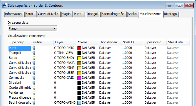

Nella finestra di dialogo Stile superficie - Existing Ground Contours, i componenti Bordo, Curva di livello principale e Curva di livello secondaria non sono visibili. Questi componenti determinano la modalità di visualizzazione della superficie nella Carta. Quando sono attivati, la superficie viene visualizzata come illustrato nella figura 6.

  1. Nella scheda Impostazioni dell'Area strumenti, espandere la raccolta di stili Superficie e fare doppio clic sullo stile Existing Ground Contours.
  2. Nella scheda Visualizzazione, fare clic sulle icone a forma di lampadina per disattivare i componenti Curva di livello principale e Curva di livello secondaria.
  3. Fare clic sulle icone a forma di lampadina per attivare la visibilità dei componenti Quote altimetriche e Frecce di pendenza come illustrato nella figura 7. Tenere la curva di livello Bordo impostata su Visibile.
