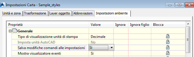

  1. Nella scheda Impostazioni dell'Area strumenti, fare clic con il pulsante destro del mouse sul nome della Carta. Fare clic su Modifica impostazioni Carta.
  2. Fare clic sulla scheda Impostazioni ambiente ed espandere la proprietà Generale. Impostare la proprietà Salva modifiche comandi alle impostazioni su Sì come illustrato nella figura 11.
    Figura 11: utilizzo delle impostazioni dei comandi per impostare gli stili di default
