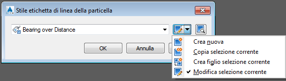

  1. Selezionare un'etichetta, fare clic con il pulsante destro del mouse e scegliere Modifica stile etichetta.
  2. Viene aperta la finestra di dialogo Stile etichetta <oggetto>, come illustrato nella figura 12, dalla quale è possibile eseguire diversi comandi per creare un nuovo stile, copiare lo stile esistente o lo stile secondario o per modificare lo stile correntemente selezionato.
    Nota:
    Quando si seleziona Modifica selezione corrente si accede alla finestra di dialogo Composizione stile etichetta.
Figura 12: finestra di dialogo per l'accesso agli strumenti di modifica degli stili etichetta
