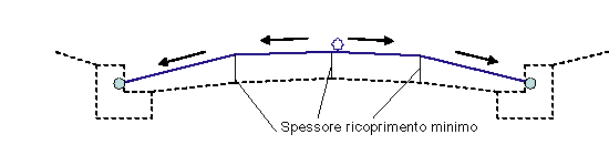

I collegamenti di ricoprimento risultanti dai passaggi precedenti vengono controllati per verificare che rientrino nelle tolleranze di pendenza per le corsie interne ed esterne. Se le pendenze rientrano nella tolleranza, si tratta di un ricoprimento semplice, come illustrato nel diagramma che segue.

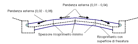

Se i collegamenti di ricoprimento sono troppo ripidi, la differenza di pendenza massima viene superata in corrispondenza dell'asse oppure non si ottiene il valore Deflessione min colmo stradale, alcuni o tutti i collegamenti vengono livellati alle pendenze massime. Le superfici di fresatura vengono inserite per contenere gli spessori minimi di ricoprimento in corrispondenza dei punti di quarto e dell'asse.
Se i collegamenti di ricoprimento sono troppo poco ripidi, lo spessore viene aumentato per raggiungere le pendenze minime. Se il risultato è una differenza di pendenza eccessiva, potrebbero verificarsi ulteriori regolazioni e operazioni di fresatura. Nel diagramma che segue viene illustrato un caso di ricoprimento con fresatura.

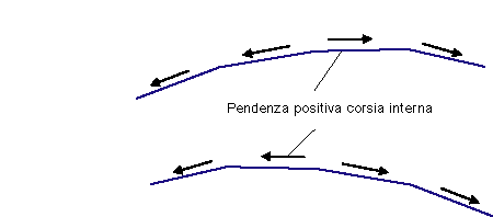

Casi particolari
Come illustrato di seguito, una pendenza positiva può essere consentita su un collegamento interno se l'altro collegamento interno ha una pendenza negativa.
