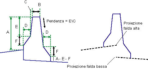

Quota A (mm o pollici) |
Altezza della barriera dalla base sul lato superiore dello spartitraffico alla sommità della barriera. |
Numerico, positivo |
810 mm 32 pollici |
Quota B (mm o pollici) |
Come illustrato nel diagramma. |
232 9 pollici |
Quota C (mm o pollici) |
59 mm 2 pollici |
Quota D (mm o pollici) |
125 mm 5 pollici |
Quota E (mm o pollici) |
557 mm 22 pollici |
Quota F (mm o pollici) |
178 mm 7 pollici |

Le pendenze sinistra e destra vengono calcolate tra i punti campione su ciascun esempio. Le linee dai punti di taglio vengono estese verso l'interno con tali pendenze nell'asse. Il lato con la quota altimetrica più alta in corrispondenza dell'asse determina il lato di controllo per l'altezza minima della barriera.
Lo scostamento della base della barriera sulla falda alta viene calcolata dalle quote specificate. Lo strato di ricoprimento sulla falda alta si estende dal punto di taglio a questo scostamento.
Lo strato di ricoprimento sulla falda bassa si estende dal punto di taglio allo scostamento della base della barriera sulla falda alta.
La barriera viene costruita dal punto base sulla falda alta, vicino alla sommità dello strato di ricoprimento sulla falda bassa, come visualizzato nel diagramma.
Se un profilo sommità barriera viene fornito come parametro obiettivo, l'altezza della barriera viene controllata dal profilo. La Quota E può variare per raggiungere tale altezza.

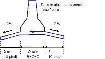

In modalità layout una barriera e uno spartitraffico simmetrici vengono tracciati con le dimensioni fisse illustrate di seguito. Si tratta della stessa figura tracciata in modalità layout per il componente sezione tipo Ricoprimento spartitraffico simmetrico.
