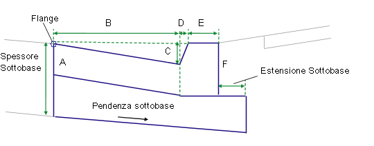

Questo componente sezione tipo inserisce una cunetta triangolare con il fondo inclinato e con sottobase.
La superficie inferiore della cunetta è orizzontale dalla verticale sulla linea di flusso verso l'esterno. I parametri di input definiti dall'utente controllano le dimensioni della forma.

Quota A
Spessore della cunetta in corrispondenza del punto di sbalzo
Numerico, positivo,
diverso da zero
150 mm
6 pollici
Quota B
Larghezza dal punto di sbalzo alla linea di flusso della cunetta
Numerico, positivo,
diverso da zero
600 mm
24 pollici
Quota C
Profondità dal punto di sbalzo alla linea di flusso della cunetta e dalla linea di flusso della cunetta alla sommità del cordolo
Numerico, positivo,
diverso da zero
50 mm
2 pollici
Quota D
Larghezza dalla linea di flusso della cunetta alla sommità del cordolo
Numerico, positivo,
diverso da zero
40 mm
1.5 pollici
Quota E
Larghezza dalla sommità alla parte esterna del cordolo
Numerico, positivo,
diverso da zero
150 mm
6 pollici
Quota F
Altezza della parte esterna del cordolo
Numerico, positivo,
diverso da zero
300 mm
12 pollici
Funzionamento
I collegamenti di cordolo e cunetta vengono inseriti in base alle quote dei parametri di input Quota A - Quota F. Tutte le quote devono essere positive e devono avere valori diversi da zero. Se viene fornito uno spessore di sottobase diverso da zero, lo strato di sottobase viene aggiunto alla parte esterna del cordolo e continua per tutta la larghezza dell'estensione della sottobase. Lo strato di sottobase si chiude in corrispondenza della parte esterna del cordolo inferiore, come illustrato nel diagramma.
Il componente sezione tipo crea la forma di un cordolo e di una cunetta semplici, con il punto di associazione in corrispondenza (a) del bordo interno della cunetta o (b) della parte esterna del cordolo. Alla faccia del cordolo viene assegnato un valore di larghezza basso e costante per renderla non verticale.

Se Direzione di pendenza cunetta è impostata su Direzione opposta al colmo stradale, la pendenza cunetta è opposta rispetto alla pendenza di sopraelevazione. Se Direzione di pendenza cunetta è impostata su Direzione colmo stradale, la pendenza della cunetta viene invertita.
Codici punto, collegamento e forma
Nella tabella seguente sono elencati i codici punto, collegamento e forma di questo componente sezione tipo ai quali sono assegnati codici. Quelli che non dispongono di codice non sono inclusi nella tabella.
Punto / Collegamento
Codice
Description
P1
Flange
Punto di sbalzo della cunetta
P2
Flowline_Gutter
Punto di linea di flusso della cunetta
P3
TopCurb
Parte superiore del cordolo
P4
BackCurb
Parte esterna del cordolo
L1 - L3
Top,
Curb
Finitura su cordolo e cunetta
L8
Subbase
Datum
S1
Curb
Area calcestruzzo cordolo e cunetta
S2
Subbase
Diagramma di codifica
