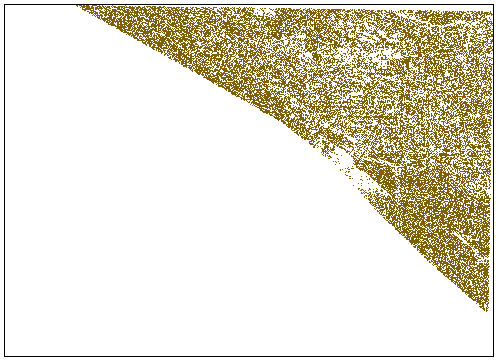

    Nella scheda Nuvola di punti, nel gruppo Strumenti nuvola di punti, il dispositivo di scorrimento Densità di punti consente di regolare la densità dei punti visualizzati contemporaneamente per tutte le nuvole di punti nella vista Carta. Quando il dispositivo di scorrimento è impostato su 100, la Carta visualizzerà 750000 punti della nuvola di punti oppure tutti i punti della nuvola di punti presenti nell'area visibile.
  2. Nel campo accanto al dispositivo di scorrimento Densità di punti, digitare 10. Premere Invio.
    La densità dei punti visibili nell'area della Carta visibile viene ridotta.

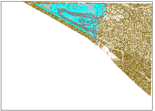

    I contorni di superficie di colore grigio e i punti di superficie di colore ciano vengono visualizzati nella Carta e viene visualizzato un oggetto di superficie nell'Area strumenti della scheda Prospetto.

    I punti di superficie di colore ciano vengono rimossi e i contorni vengono aggiornati. I punti della nuvola di punti di colore marrone sono ancora presenti poiché sono memorizzati nel database delle nuvole di punti e non sono interessati dalle modifiche apportate alla superficie.

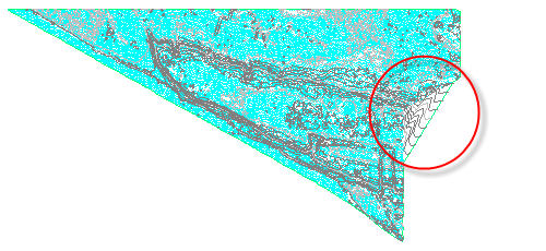

    La superficie viene aggiornata in modo da includere i dati della nuvola di punti racchiusa nella nuova area.
Ulteriori approfondimenti: sul lato destro della superficie, i contorni della superficie si estendono oltre le estensioni del poligono. La superficie è stata triangolata all'esterno del lato della superficie. È possibile utilizzare il poligono con un contorno esterno per impedire la triangolazione all'esterno delle estensioni della superficie. Per ulteriori informazioni, vedere l'esercizio relativo all'aggiunta di un contorno esterno ad una superficie.
