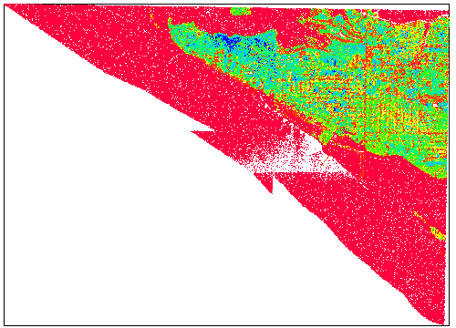

Visualizzare i punti di nuvola di punti in base alla quota altimetrica
Questo stile della nuvola di punti visualizza i punti della nuvola di punti come colore specificato, in base al loro valore di quota altimetrica.
Questa azione specifica che i parametri di stile della nuvola di punti parametri determinano le proprietà di visualizzazione della nuvola di punti.
La nuvola di punti ora mostra le differenze principali di quota altimetrica tra i punti della nuvola di punti. Nei passaggi seguenti, si procederà alla visualizzazione dei punti della nuvola di punti in base al codice di classificazione assegnato al momento della creazione.

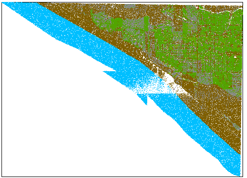

Visualizzare i punti della nuvola di punti in base alla classificazione
menu a discesa
La nuvola di punti ora mostra i punti della nuvola di punti con codifica di colore. Ciò risulta utile per visualizzare i diversi oggetti acquisiti durante la scansione. Nei passaggi seguenti, verrà modificato lo stile della nuvola di punti per filtrare gli oggetti indesiderati dalla nuvola di punti.

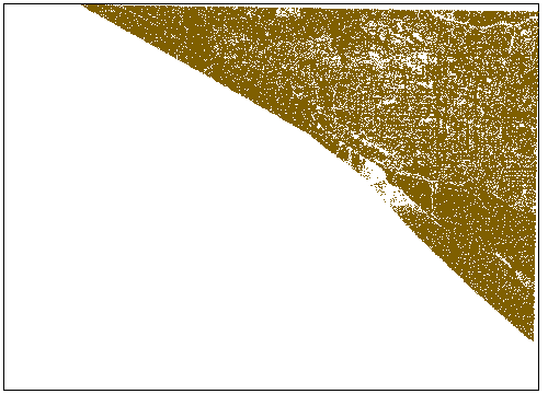

Per questo esercizio, verrà specificato che lo stile visualizzerà solo i punti del terreno.
Le classificazioni in questa tabella sono basate sugli standard ASPRS.
Come indicato nella colonna Colore, i punto della nuvola di punti a cui viene assegnata la classificazione 2 vengono visualizzati in marrone.
Nella Carta vengono visualizzati solo i punti Terreno marroni. Nell'esercizio successivo, verrà illustrato come creare una superficie di AutoCAD Civil 3D da questo sottogruppo di punti della nuvola di punti.
