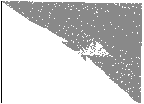

Esaminare l'oggetto nuvola di punti
  1. Nella notifica della barra di stato, fare clic su Fare clic qui per eseguire lo zoom.
    La finestra della Carta esegue lo zoom sull'oggetto nuvola di punti.
  2. Ingrandire fino a visualizzare i punti che compongono la nuvola di punti.
    Esaminare i punti. I punti della nuvola di punti vengono memorizzati nel database delle nuvole di punti e non possono essere modificati singolarmente.
  3. Ingrandire le estensioni dell'oggetto nuvola di punti.
  4. Fare clic sulla scheda Vistagruppo Viste SE assonometrico.
    Viene visualizzata una vista tridimensionale dell'oggetto nuvola di punti. La casella bianca che circonda la nuvola di punti è la casella di delimitazione che identifica le estensioni dell'oggetto nuvola di punti. Le dimensioni e la geometria del componente casella di delimitazione dipendono dai valori delle coordinate minimo e massimo dell'oggetto nuvola di punti. La casella di delimitazione funge da sostituto dell'oggetto nuvola di punti quando i dati di origine della nuvola di punti non sono accessibili.
