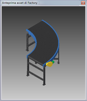

Come individuare, visualizzare in anteprima, eliminare asset e identificarne le varianti
Dopo aver posizionato il contenuto desiderato nel Browser asset, è possibile fare clic con il pulsante destro del mouse sull'asset per visualizzare un menu contestuale a comparsa. Il menu contestuale di un asset di sistema offre tre opzioni: Esplora, Anteprima e Aggiungi ai Preferiti. Per i contenuti basati su cloud, nel menu contestuale è presente una quarta opzione denominata Scarica asset.
Facendo clic su Esplora dal menu contestuale viene aperto Windows Explorer per accedere alla cartella Libreria della fabbrica, in cui verificare la posizione dell'asset.
L'opzione Anteprima consente di visualizzare l'asset selezionato in una finestra Anteprima asset della fabbrica separata. È possibile attivare/disattivare la finestra Anteprima asset della fabbrica facendo clic su scheda Factory gruppo Strumenti Anteprima asset della fabbrica dal menu a discesa Tavolozze.

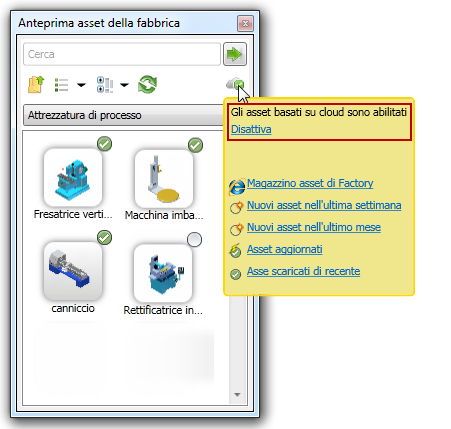

Come attivare e disattivare il contenuto basato su cloud
È necessario abilitare il contenuto basato su cloud, prima di poter scaricare gli asset basati su cloud. Normalmente, il contenuto basato su cloud è attivato per default e accanto alla parte superiore destra del Browser asset viene visualizzata l'icona.
Quando il contenuto basato su cloud è disabilitato, nel Browser asset viene visualizzata l'icona . Per abilitare il contenuto basato su cloud, eseguire le seguenti operazioni:
  1. Se si lavora in un layout di fabbrica, fare clic su scheda Factory gruppo Opzioni Opzioni di Factory per visualizzare la finestra di dialogo Opzioni di Factory.
  2. Se non si lavora in un layout di fabbrica, fare clic su scheda Inizia gruppo Avvio di Factory Opzioni di Factory per visualizzare la finestra di dialogo Opzioni di Factory.
  3. Fare clic sulla scheda Asset e spuntare la casella di controllo Attiva asset basati su cloud. Deselezionare la casella di controllo per disabilitare il contenuto basato su cloud.
  4. Chiudere la finestra di dialogo Opzioni di Factory.
Suggerimento: Un metodo semplice e rapido per abilitare o disabilitare il contenuto basato su cloud consiste nel posizionare il cursore sopra l'icona in alto a destra nel Browser asset o nel fare clic su di essa. È quindi possibile fare clic su Attiva o Disattiva dalla finestra informazioni a comparsa relativa agli asset basati su cloud. Si noti che in questa finestra di dialogo vengono visualizzate anche informazioni sullo stato degli asset basati su cloud e consente di accedere al Magazzino asset di Factory basato sul Web.

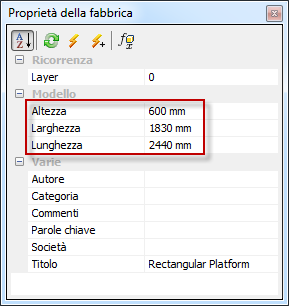

Come modificare i valori di parametro nel browser Proprietà della fabbrica
Una volta posizionato un asset dal Browser asset, è possibile selezionarlo e modificare i parametri Modello o i parametri Varie disponibili nel browser Proprietà della fabbrica. Il browser Proprietà della fabbrica viene visualizzato automaticamente quando viene creato un nuovo layout. Per attivare/disattivare il browser Proprietà della fabbrica, fare clic su scheda Factory gruppo Strumenti Proprietà della fabbrica dal menu a discesa Tavolozze.
  1. Nel layout di fabbrica, selezionare l'asset per il quale si desidera apportare modifiche ai valori di parametro. (Premere e tenere premuto CTRL per selezionare più asset). Una volta selezionato l'asset, è possibile modificare qualsiasi valore visualizzato nel browser Proprietà della fabbrica. Solo i parametri Modello specificati come parametri Chiave al momento della pubblicazione del modello vengono elencati nel browser Proprietà della fabbrica. Nel browser Proprietà della fabbrica sono elencati anche alcuni parametri iProperty. Questi parametri iProperty includono nome, titolo, autore, società, catalogo, parole chiave e commenti.
  2. Selezionare uno dei valori dei parametri nella colonna di destra e immettere un nuovo valore.
  3. È possibile ripristinare un valore modificato facendo clic sul pulsante Aggiorna.
  4. Per finalizzare la modifica e aggiornare l'asset, premere INVIO sulla tastiera oppure fare clic sul pulsante Aggiorna . Tramite il pulsante Aggiorna è possibile aggiornare più valori di parametro contemporaneamente.
  5. Per apportare modifiche ai valori di parametro su più istanze dello stesso asset nel progetto del layout di fabbrica, fare clic sul pulsante Aggiorna altre istanze .

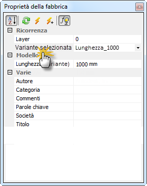

Come modificare i valori di parametro Variante asset nel browser Proprietà della fabbrica
I valori di parametro di una variante asset posizionata possono essere modificati utilizzando il browser Proprietà della fabbrica.
  1. Nel layout di fabbrica, selezionare la variante asset che si desidera modificare. (Premere e tenere premuto CTRL per selezionare più asset). Una volta selezionato l'asset, fare clic su un punto qualsiasi all'interno del campo valori Variante selezionata per attivare la freccia a discesa all'estrema destra.
    Nota: Il nome effettivo del parametro della variante asset sarà probabilmente diverso da quello dell'esempio mostrato nell'illustrazione.
  2. Fare clic sulla freccia rivolta verso il basso per visualizzare un elenco a discesa con i parametri delle varianti dell'asset disponibili da cui scegliere.
  3. Selezionare il parametro desiderato dall'elenco e premere INVIO o fare clic sul pulsante Aggiorna nella parte superiore del browser Proprietà della fabbrica.
  4. La variante dell'asset selezionata viene aggiornata con il nuovo valore di parametro.

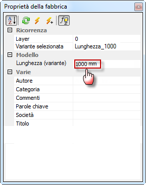

Se si desidera specificare un valore diverso da qualsiasi parametro della variante dell'asset esistente, effettuare le seguenti operazioni:
  2. Una volta selezionato l'asset, fare clic sul pulsante Abilita parametri controllati da variante nella parte superiore del browser Proprietà della fabbrica per attivare il nome della variante del parametro del modello.
  3. Immettere un nuovo valore per il nome del parametro della variante e premere INVIO oppure fare clic sul pulsante Aggiorna nella parte superiore del browser Proprietà della fabbrica.
  4. La variante dell'asset selezionata viene aggiornata con il nuovo valore e la parola *Nessuno* viene visualizzata nel campo Variante selezionata.

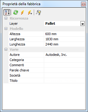

Come spostare un asset posizionato da un layer all'altro
  1. Selezionare uno o più asset nel layout del pavimento della fabbrica. Premere e tenere premuto CTRL o MAIUSC per le selezioni multiple.
  2. Il nome del layer dell'asset selezionato viene visualizzato nella parte superiore del browser Proprietà della fabbrica. Se vengono selezionati più asset su layer differenti, il nome del layer viene visualizzato come *Multivalore*.
  3. Fare clic sulla freccia rivolta verso il basso a destra del nome del layer per visualizzare un elenco a discesa contenente i nomi di tutti i layer definiti nel layout corrente.
  4. Selezionare il layer nel quale si desidera spostare gli asset selezionati.
  5. L'elenco a discesa si chiude e il layer selezionato sostituisce il nome del layer precedente.
  6. Fare clic sul pulsante Aggiorna nella barra degli strumenti del browser Proprietà della fabbrica per spostare gli asset nell'altro layer.
  7. Premere ESC o fare clic su un'area vuota all'interno della finestra grafica per disattivare l'evidenziazione della selezione.

  4. Per il posizionamento di una fossa, selezionare la forma geometrica richiesta (rettangolare, ovale, circolare ecc.) dalla cartella Fossa.
  5. Per modificare le quote dell'asset dopo il posizionamento (incluso lo spessore della parete solida della fossa), modificare i valori di parametro nel browser Proprietà della fabbrica.
Nota: Posizionando un asset di fossa o piattaforma viene eseguita la conversione automatica del pavimento della fabbrica in una soletta solida. (L'operazione è equivalente all'uso del comando Crea pavimento solido.) Inoltre, il taglio del foro della fossa nel pavimento viene aggiornato automaticamente in caso la fossa venga riposizionata tramite il comando Riposiziona.
