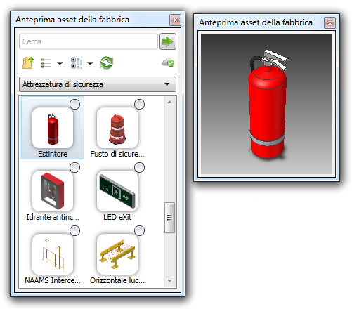

| Anteprima degli asset |
Fare clic con il pulsante destro del mouse su un asset in Browser asset e fare clic su Anteprima dal menu contestuale a comparsa per visualizzare l'asset in una vista 3D ingrandita. Tenere premuto il pulsante sinistro del mouse e spostare il mouse per eseguire una rotazione dinamica degli asset nella Finestra di anteprima. È possibile utilizzare anche la rotellina del mouse per eseguire dinamicamente lo zoom in avanti e all'indietro.

| Anteprima | Visualizza un'immagine in miniatura degli asset in una finestra separata. |
