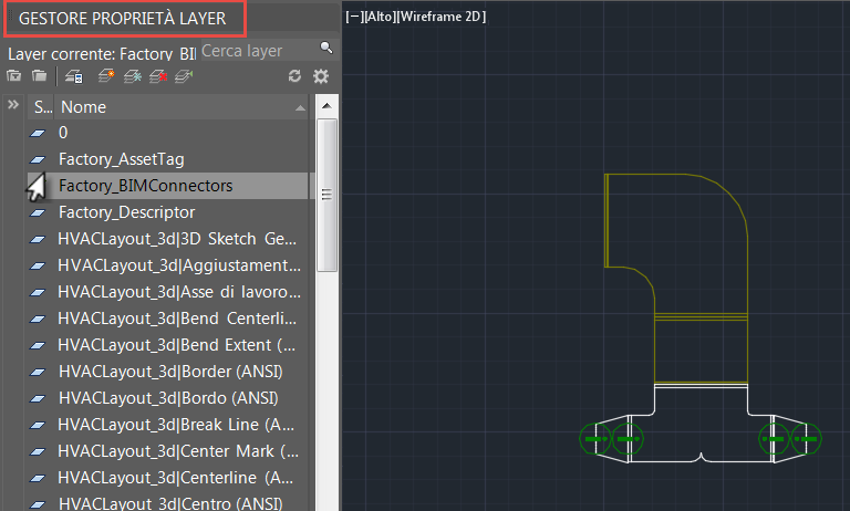

Dopo aver creato asset della fabbrica con connettori BIM (MEP) in Inventor Factory, è possibile visualizzare informazioni su tali connettori in AutoCAD Factory.
  1. Posizionare il cursore su un connettore per visualizzare una finestra a comparsa con i dati del connettore BIM.
  2. È anche possibile visualizzare i connettori BIM in Gestore proprietà layer.
