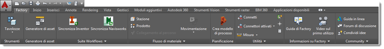

Interfaccia utente
L'interfaccia utente delle Factory Design Utilities è posizionata nella scheda Factory ed è composta dai gruppi Strumenti, Generatore di asset, Suite Workflows, Flusso di materiale, Pianificazione, Utilities, Informazioni su Factory e Community. L'ambiente di lavoro di default di Factory è costituito da un assortimento di gruppi di Factory e di AutoCAD standard.
Molti degli strumenti dell'interfaccia utente di AutoCAD Factory sono descritti di seguito.
Sono presenti quattro tavolozze associate ad AutoCAD Factory Design Utilities: Browser asset, Browser dei blocchi, Browser Flusso di materiale e Browser Proprietà. Le tavolozze condividono l'area del browser e possono essere regolate utilizzando metodi standard di ridimensionamento. I browser possono essere ancorati in posizioni diverse o restare sganciati se vengono trascinati lontano dal riquadro dell'applicazione.
Il gruppo Generatore di asset fornisce gli strumenti necessari per creare un asset di AutoCAD Factory di un blocco 2D, associare ad esso un oggetto 3D e definirne l'orientamento L'asset può essere quindi pubblicato come asset locale o nel cloud. Viene quindi visualizzata una rappresentazione 3D dell'oggetto quando il layout di AutoCAD viene sincronizzato con Inventor Factory o Navisworks Factory.
Gli strumenti di questo gruppo consentono di creare un collegamento associativo bidirezionale tra un disegno AutoCAD 2D e un layout 3D in Inventor Factory e Navisworks Factory. Il collegamento, denominato Sincronizza layout, può essere stabilito tra Inventor o Navisworks e AutoCAD Architecture o AutoCAD Mechanical.
Gli strumenti Flusso di materiale permettono di definire i prodotti che devono essere realizzati nella struttura, le stazioni in cui hanno luogo i processi e i percorsi tra le stazioni. Una volta creato un layout, è possibile analizzare i costi di movimentazione, l'utilizzo delle macchine e il consumo energetico. È possibile generare rapporti sui risultati per confrontare e documentare più scenari. Se il layout soddisfa i requisiti, può essere inviato a Inventor Factory, dove diventa una sovrapposizione 2D composta da asset 3D.
Questo gruppo contiene il comando Crea modello di processo, che apre lo strumento di modellazione dei processi basati sul Web Autodesk Process Analysis 360. Questo strumento permette di costruire rapidamente un modello funzionale di una linea di assemblaggio, una fabbrica o macchine industriali proposte. È quindi possibile simularne il funzionamento per identificare potenziali colli di bottiglia e ottimizzare le prestazioni.
Il gruppo Utilità contiene una serie di comandi AutoCAD noti, come MISURAGEOM, ID, CALCRAPIDA e così via. Contiene inoltre il comando Connetti, che è esclusivo di AutoCAD Factory, e consente di collegare asset della fabbrica selezionando i connettori non utilizzati sugli asset.
Questo gruppo contiene diversi comandi per ottenere maggiori informazioni su AutoCAD Factory.
Il gruppo Community permette di accedere facilmente a Autodesk Knowledge Network (AKN), ai forum di discussione e ai social network del settore dove è possibile guardare utili video, condividere informazioni e ottenere assistenza per problemi insoliti relativi alla fabbrica.
